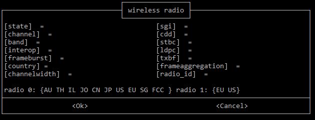

In teoria dovrei poter cambiare la potenza del wifi con il comando country. Ma nel menu facilitato mi danno due opzioni, radio 0 o radio 1 ma in entrambe ci sono sia EU che US, cosa significa?

radio 0 = 2.4
radio 1 = 5
eu us è la zona geografica
Non so quanto influisca sulla potenza ma ad esempio con uno settando "us" le prestazioni erano migliori almeno per la 2.4
Settando "jp" è probabile che attivi anche il canale 14
Per quanto riguarda "nonni" bada come parli figliuolo.

Ho fatto delle prove per cambiare il country in US, con telnet usando il menu guidato si arriva tranquillamente a iimpostare il valore ma solo per le 2,4 il comando ch viene dato è:
:wireless radio country=USpio ho provato delle varianti tipo:
:wireless radio_id=1 country=US per cercare di modificare anche la 5 ma niente.
Anche modificando il file user_config dopo il riavvio me lo ritrovo in EU sulla radio1
Suggerimenti?  ;)
Comunque l'incremento di potenza sulla 2,4 è notevole, le prove le ho fatte con uno scolapasta al piano inferiore collegato come AP al router posto a 3 metri (al di la della tavola) da me, il segnale da quasi invisibile arriva quasi a pareggiare quello del router nella mia stanza.

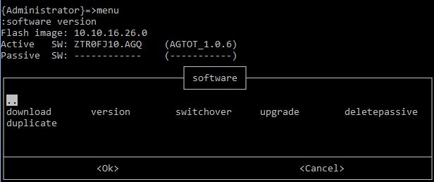

Riguardo a cosa sia presente nei 2 banchi ho interrogato telnet e ho avuto queste risposte, scolapasta arrivato con 1.0.6 e mai aggiornato:

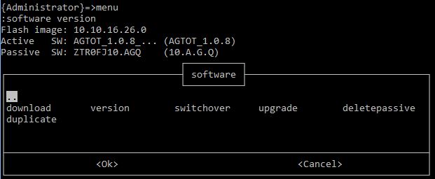

solapasta arrivato con 1.0.6 e aggiornatosi alla 1.0.8:
Cosa sarebbe il 10.A.G.Q ?
« Ultima modifica: 28 Dicembre 2018, 17:22 da Lamp1 »

In Teoria è la versione del fw se non sbaglio. Indica che nell'altra partizione c'è un fw 10.x cioè quello brandizzato TIM, se fai lo switch del bank vedrai al posto di 10... la versione in modo più "dettagliato" e il bank che ora è passato da attivo a passivo uguale al tuo attuale passivo (10.x)
