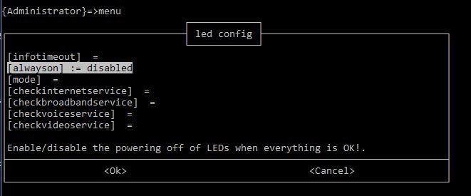

Chiedo venia, anche se qui si parla solo di UNO, è pur sempre un tread dedicato allo sblocco del tecnicolor TIM.
Io accedo con telnet (cmd di windows) e arrivo al menu, il problema è che non arrivo a tornare al livello precedente, si dovrebbe usare cancel come indicato sotto ma non trovo il tasto adatto, forse è con tastiere americana?
host per immagini

Re:[GUIDA] Sblocco Smart Modem TIM Tecnicolor TG789 vac AGTOT
« Risposta #1118 il: 20 Dicembre 2018, 19:53 »
Il thread è giusto, qui si parla proprio dello sblocco dell'AGTOT con firmware TIM, e non UNO. ;)
Qui c'è il manuale: https://repository.ilpuntotecnico.com/files/merlino60/Thomson%20TG784/tg784%20firmware%20e%20vari/comandi%20atm_v2.0_public%5b1%5d.pdf
Se vai dove spiega come usare il menu guidato che hai aperto, c'è scritto anche come spostarsi sui comandi in basso e come tornare al livello precedente. Una volta lo lessi, ora non me lo ricordo proprio.
Buona lettura.
« Risposta #1119 il: 20 Dicembre 2018, 20:42 »
Tab??

Tab??
Grazie ragazzi  ;) è proprio tab, ma uno pensa che basti pigiare cancel o del o qualcosa di simile  :(
Adesso mi guardo la guida segnalatami da LuKePicci  :clap:
Ho fatto delle prove con il comando "led", figo... ora basta dare il comando da telnet e viene preso al volo, niente scarico decriptazione recriptazione e ricarico del config  :clap: :clap: :clap: :clap: :clap: :clap:
