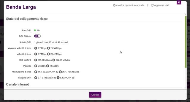

Dopo essere riuscito a sbloccare il TIM HUB vorrei porre qualche domanda sui valori della linea 100 mega, non è cosa nuova è da qualche mese che sono cambiati in peggio, e sono a conoscenza di essere distante dal cabinet (da sito di controllo mi dicono essere 860 metri)
per farla breve ho sempre avuto 29800Mbps in DL e 3100 in UL ma da tempo sono crollati come da schermata che allego
Ho aperto segnalazioni alla TIM ma ricevo sempre la solita risposta stereotipata che il problema è stato risolto  ecc..ecc...
chiedo se devo rassegnarmi oppure qualcosa si può fare...grazie

L'attenuazione direbbe che sono molto più di 860 metri, giù con manco 30M "a situazione pulita".
Martella il 187 perchè non è mai stata una linea vendibile la tua, devono lavorarci sopra per forza!

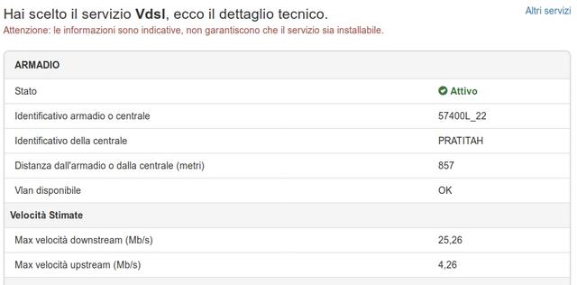

Questa è la schermata relativa alla mia linea risulta distante ma non impossibile e comunque mi aspetterei una portante superiore a quella segnalata nel post sopra

@wayx  purtroppo quei calcoli lasciano il tempo che trovano, a volte i calcoli circa la distanza non sono affidabili.
