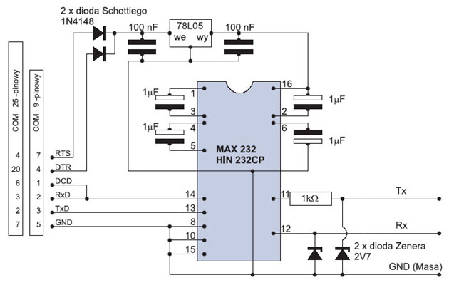

Se non riesco a trasformare il secondo in WDS con firmware Comtred di logan, lo collego al pc con la seriale e gli cambio il MAC ADDRESS con questo:
http://forum.hddguru.com/download/file.php?id=838&mode=view
