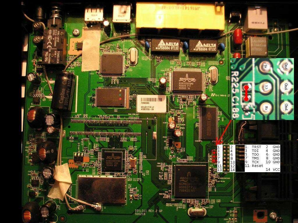

bene prova a farew così
modem spento e jtag collegata pronta all'uso
terminale con il comando già pronto
fai un ponticello come in foto tramite un cacciavite fra i due pin
Uploaded with ImageShack.us
e tenendo il ponte fermo, accdendi il router ed avvii alice03_bis
dovrebbe andare automaticamente in debugmode
